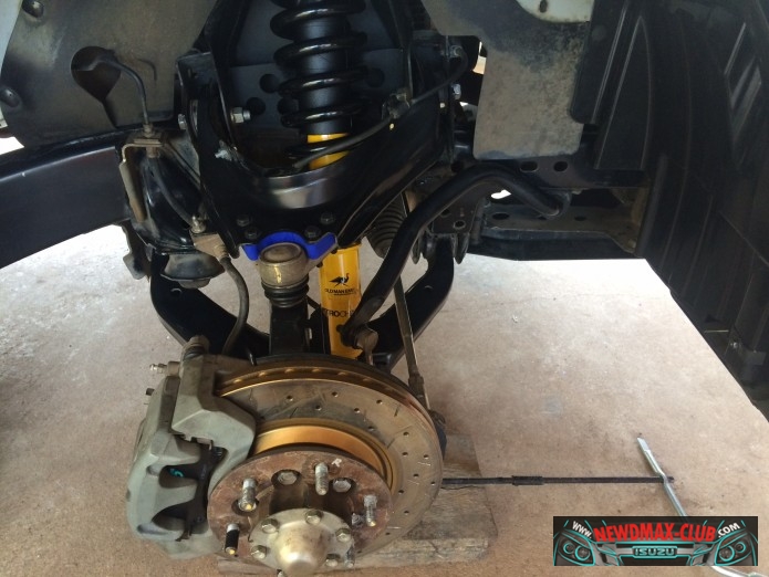

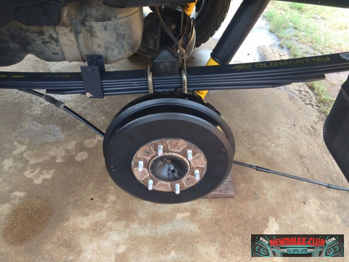

ไช้ OME Full Set ยก 40-50mm ครับ
ด้านหน้า Nitro Sport พร้อม สปิง ของ OME ยก 40mm ครับ
ด้านหลัง Nitro Sport พร้อม แหนบ ขอบ OME ยก 40-50mm ครับ

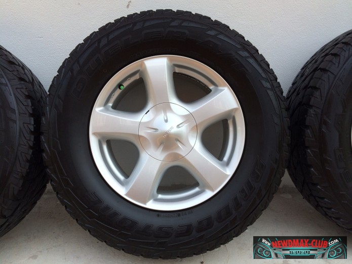

> ล้อ 17 เดิม กับ ยาง บริสโตน AT697(265/65)
- ด้านหน้านุ่มมากๆ ถึงจะนุ่มแต่นิ่งกว่าเดิมมากๆ ครับ ไม่มีอาการตึง แต่ก็ไม่เบา ควบคุมรถได้งายกว่าเดิมากๆ "ดึงเข้าโค้ง S แบบยาวๆ ได้สนุกมากๆ สามารถแซงในโคงในลายมุมแขบๆ ได้ด้วยซ้ำครับ โดด รูด ไม่มีเลือยครับ
- ด้านหลัง นุ่มกว่าเดิมมากๆ แต่ไม่มีอาการโคลง ไม่มีอาการดีด โดด รูด ระนาด ท้ายไม่สบัดเลยครับ แต่ถ้าความเร็วสูงๆ ก็มีให้เห็นบ่าง แต่ดีกว่าเดิมากๆครับ ของเดิม 80 ก็สบัดแล้วครับ

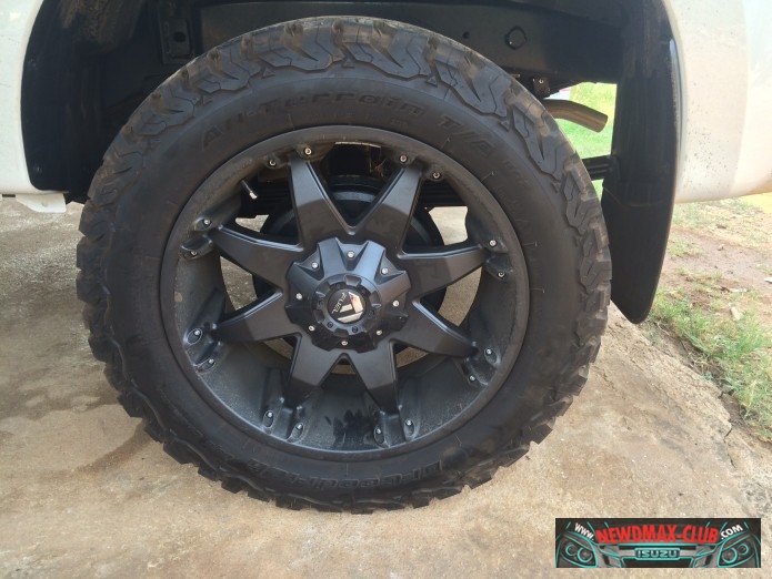

> ล้อ 20 กับยาง BF Ko2(275/55)
- ด้านหน้า จากล้อที่ใหญ่ หนัก ดอกหนาๆ และ หน้ากวางขึ้น ทำให้ ด้านหน้าตึงมือขึ้นนิดหน่อย มีอาการเลือยจากหน้ายาง แต่ยังควบคุมได้ แต่ที่ไม่เปลียนไปคือ ความนุ่มครับ มันนุ่มพอๆ กับยาง AT697(265/65) เลยทั้งๆที่เป็น BF Ko2(275/55) ยางซีรี่นี้ทุกท่านู้เรื่องความแข็งดีครับ แต่ความนุ่มจะอยู่ในย่านความเร็ว 110 นิดๆ ครับจากนั้นจะเริ่มแข็งขึ้น หน้าจะเบาขึ้นนิดๆ มีอาการเลื้อยขึ้นนิดหน่อยครับ
- ด้านหลัง ผมชอบมากๆ ทั้งที่ล้อและยางใหญ่ขึ้น ดอกหนาๆ ไม่มีอาการดีด ให้เห็นเลยครับ มีสบัดในความเร็วสูง แต่ความเร็วไม่เกิน 120 นุ่มมากๆ ไม่ยวบ ไม่ย้วย โยกเปลียนเลนยุบครั้งเดียว ไม่โคลงครับ โดด รูด จัม ถ้าความเร็วไม่เกินนี้ ทำได้ดีครับ กับล้อ 20 และยาง ดอก AT

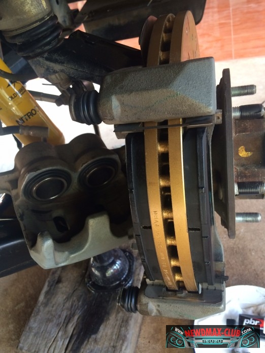

ขออนุญาติเจ้าของกระทู้ สำหรับ รีวิว จานเบรคกับผ้าเบรค ที่ท่านสมาชิกสอบถามครับ
> จานเบรคเป็นของ dba รุ่น HD-Series 4000XS แบบเจาะรู เซอะร่อง ครับ
> ผ้าเบรคเป็นของ N-Sports รุ่น Pro SPEC ครับ
- สาเหตุที่เปลียนเพราะเปลียนขนาดล้อและยาง ของเดิมไม่สามารถจับอยู่ในความเร็วสูงๆครับ หลังจากเปลียน มันตึงเท้าขึ้นเยอะมากๆ ฟิวเหมือนพร้อมจะหยุดได้ตลอดเวลา ความนุ่มในการเบรคหายไปเยอะ แต่ได้ความหนืบ ความตึงเข้ามาแทนครับ มันใจขึ้นมากๆ เบรคแบบหยุดนิ่งจากความเร็วระดับ 140+ ทำได้สบายๆ กับยาง BF Ko2 (275/55r20) ความเร็วสูงๆอาจต้องกดลงลึกสักหน่อยแต่ไม่ลึกเท่าของเดิม(ของเดิมทั้งลึก ทั้งไม่อยู่ครับ) ถึงจะกดเบรคลึก แต่ไม่มีอาการตึงขึ้นมาที่มือเหมือนของเดิมครับ มันใจมากๆ สามารถจี้คันหน้าได้เหมือนล้อเดิมๆ ทั้งที่ไช้ยางขนาดใหญ่อยู่ครับ
- ขอเสีย เนื่องจากเบรคหน้าจับกว่าด้านหลังมากๆ ทำให้รถเทมาข้างหน้าเยอะครับ บวกกับช่วงล้างด้านหน้าไช้แบบนุ่ม ทำให้เทมาข้างหน้านิดหน่อย แต่ไม่ถึงกับหัวทิ่มครับ(ถ้าโช็คเดิมผมว่าหัวทิ่มครับ) อีกเรื่องน้าหลายๆท่านอาจะไม่ชอบ เสียงดังมากๆ เวลาเบรคครับ โดยเฉพาะตอนเลียเบรคความเร็วต่ำ เสียงบาดหูมากๆ (รถมอไซต์ มีขยับหนีครับ) แต่ถ้าเบรคลึก ความเร็วสูง ไม่มีเสียงครับ อาจจะมีแต่ไม่อีดๆ บาดหู จะเป็น ฉาดๆ เบาๆ แทนครับ คงเป็นเพราะพ้าเบรคมีสวนพสมของโลหะอยู่เยอะ บวกกับจานเบรคแข็งมาก แถมเซอะร่องอีกครับ ถ้าจะเอาเบรคแบบนุ่มๆ พ้าเดิม จานเดิม ดีที่สุดครับ
